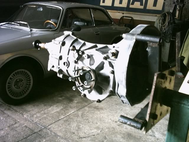

pero de donde salen las puntas hacia las ruedas hay algo extra?o...brankok escribió:

Puede ser una caja Hewland, ellos usaban el caparaz?n de magnesio VW. Lo que sale de los lados, en la fotos de abajo, es una punta con triangulo, a la que se le ponia una junta de goma tipo "Hillman Imp", y alli se colocaba la junta tipo universal.
Si se fijan en las fotos de los Lotus veran una caja parecida con las juntas, estas se usaba a principios de los 70. El Le Grand Caribe tenia unas similares, pero las camabiamos por una puntas homocineticas (similar a los tripoides de los carros de traccion delantera de hoy en dia ....) de VW con eje tipo "come curvas". Las juntas de goma se deterioraban rapidamente y habia que cambiarlas.
Busquen la foto del Lotus 41 de febrero 11 y vean las juntas de goma a la salida de la caja:
http://server4.foros.net/viewtopic.php? ... muchasrpms
En la foto de Diego Luparelli, la caja VW esta preparada para las junta homocineticas.
Aqui pueden ver una foto de la juntas homocineticas (es la que sale arriba de la foto):
http://www.wardvwracer.com/Halfshaft_Comparison_1.jpg
