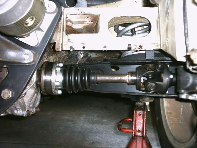

Branko:
Definitivamente mas facil una foto que la explicacion...
Aqui hay un dibujo del sistema de los Hillman Imp:
http://www.imps4ever.info/tech/sus_rear.jpg
Registrado: Marzo 31, 2009, 1:51 pm
Mensaje sin leer por Diego Lupparelli »
Asi es Branko se llama Giunto Cardanico (junta elastica del cardan).similares al usado en el Formula Caribe de Eduardo Mu?oz.y a los Hilman Imp,de hecho se rompen mucho.debido al esfuerzo que son sometidos
Las cajas Hewland se colocan al reves cuando se usa la caja en la cola por el sentido de giro del pi?on y corona
Esa caja es de VW escarabajo modificada en las salidas de los cardanes
Otra cosa quisiera saber como era la disposicion del motor caja de ese formula????

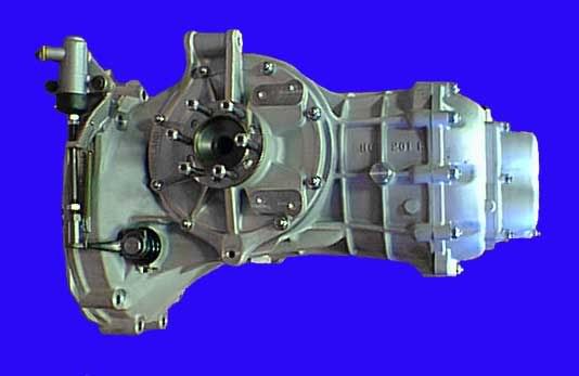

CAJA HEWLAND

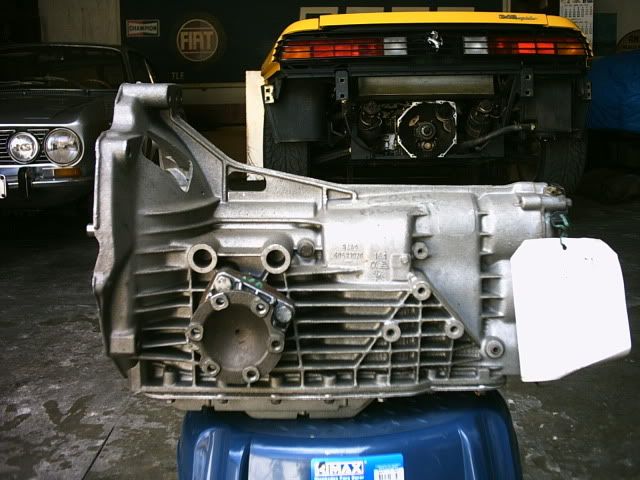

Mensaje sin leer por brankok »
Caribe70 escribió:Branko:
Como dijo el amigo Caribe.
te coloco una foto del transaxle del Alfetta a ver si se entienden las dificultades en usarla.
Lo largo de esta unidad, la disposicion de los componentes mas tener que usar un cardan entre el motor y transaxle, se pierde la idea que es tener todo en un conjunto compacto.
Otro detalle que haria desplazar el motor mas adelante o alargar la distancia entre ejes es que el diferencial esta atras del todo, en la VW, Hewland y Renault este se encuentra entre motor y caja.
