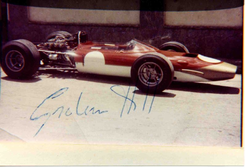

Foto autografiada por Graham Hill, 1970

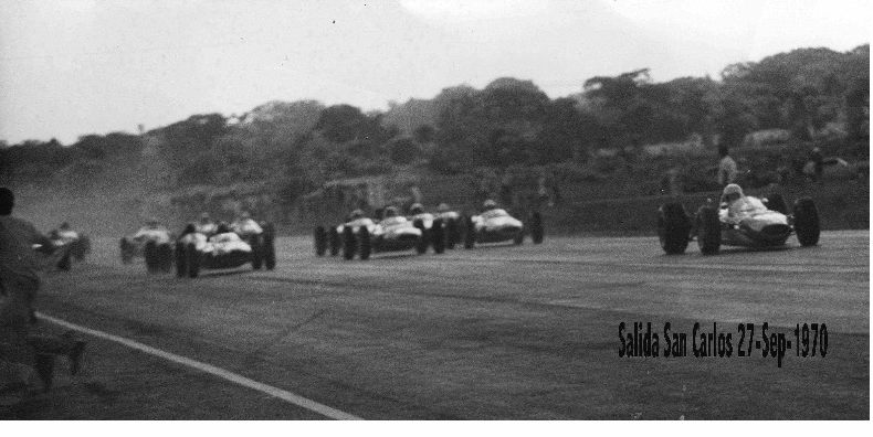

En plena carrera en San Carlos Sept. 1970

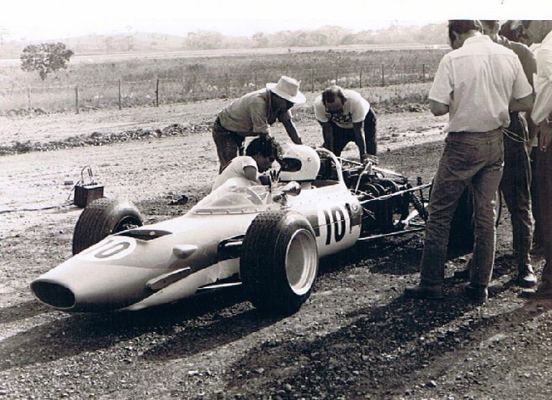

Mensaje sin leerpor elmotorizado43 » Mié, 11 Feb 2009 9:12 pm
Saludos Caribe, en la foto donde aparece con el num 10, reconozco al que esta agachado al lado del carro, tiene apellido Ron, el del sombrero me parece al gordo Billo y el caballero de lentes parece Ernesto Piovesan.
Nota: Se colcoco foto abajo nuevamente 24-Jul-2014, por problemas con Imageshack.
caribe VFA Danilo Rinconi red.jpg (77.46 KiB) Visto 10620 veces
Mensaje sin leerpor Caribe70 » Mié, 11 Feb 2009 10:12 pm
Saludos Motorizado:
Me acuerdo de Ron, el fue uno de los colaboradores mas entusiastas del Caribe, tambien coincido que el de lentes es Piovesan, de Billo no me acuerdo.
Esta foto la subio Danilo Rincon a Viejas Fotos Actuales y por las caracteristicas del carro fue depues de Sept. 1970, y antes de Marzo 1973.

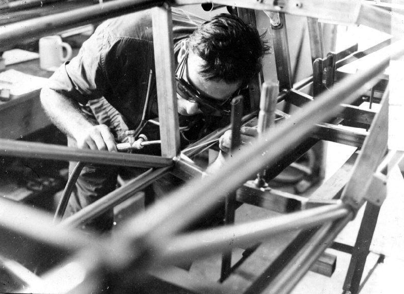

Aqui les pongo varias fotos de cuando Eduardo Muñoz Sanchez-Monge estaba fabricando el chassis del Le Grand Caribe, estimo que son de 1968-1969. Primero se soldaron las cuadernas sobre una plantilla en una base de acero de uos 3/4" a 1" de grosor, y luego se armaron sobre un bastidor fabricado con varias vigas doble T, que se podia rotar, la cual se pude ver en la primera foto (Foto 1).
Los escapes fueron particularmente dificiles, ya que son empates de varios tubos doblados a 180 grados, de diferentes radios. Creo que estos se doblaron en un equipo recien adquirido por la fabrica de escapes Tubo Tecnica.
Primero se compraron Tubo conduit de ferretería de 1 1/2" aprox. y se cortaron 4 de igual longitud. Luego se rutearon de la culata, sobre el chassis, hasta el multiple de 4 en 1. En base a estos tubos conduit, se fue ensamblando 1 a 1 cada tubo, en una plantilla fabricada con al posicion de la culata y la parte final donde estaba el colector 4 en 1 producto de varios cortes, los que se soldaban con plata, y luego se pul?an para que no se viese la soldadura. En la foto de abajo, cortesia de Danilo Rincon, se pueden ver los escapes:
Foto 1

A continuaci?n anexo dos fotos de la Carrera de Formulas de la Pre-inaguracion de San Carlos de Sept. de 1970, donde participo el Le Grand Caribe:
En al salida, a la derecha delante de los Formula Ford Lotus 51:

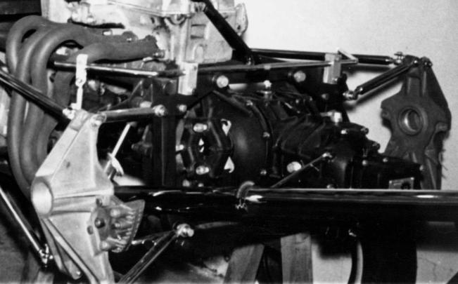

Les anexo un detalle de la suspension trasera original, en donde se ven los escapes soldados de varias secciones de tubos cortados y los portamazas (rear suspension uprights) que son de magnesio, fabricados por Red Le Grand:
Tambien se ven los frenos Airheart, que hace poco me entere que en esa epoca hacian frenos para Go karts ...
Detalle Suspension Trasera.jpg (38.67 KiB) Visto 10620 veces
