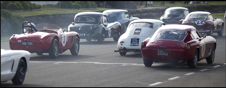

Mensaje sin leerPublicado: Dom, 15 Sep 2013 7:26 pm
por jsalgatti
Les aporto esta foto del AC Ace Bristol BEX 148 # 3
Goodwood Revival 2013 - El AC Ace Bristol BEX 148 en la partida - Dayly Telegraph.jpg
Goodwood Revival 2013 - El AC Ace Bristol BEX 148 en la partida - Dayly Telegraph.jpg (106.06 KiB) Visto 10242 veces
de nuestro forista inglés Tim Isles, en el momento de la partida de la serie "Fordwater" en las carreras celebradas en el famoso programa de carros históricos "Goodwood Revival", evento que fué transmitido en vivo y en su totalidad por internet, algo novedoso en este reconocido programa. Esperemos que Tim nos haga llegar más imágenes del regreso a las pistas de esté histórico automóvil.
